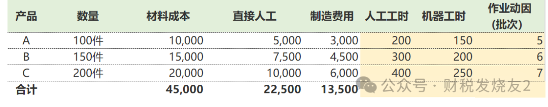

完工程度:材料100%投入,直接人工和制造费用完工程度均为50%。
期初在产品总成本:   81,000
其明细数据如下:
3、本月投产成本总额141,000
其明细数据如下:

成本核算主要分为2个过程:
上面背景交代的其实就是【成本归集】的过程,当然也包含【产品产量统计】产品完工产品与在产品数量的统计
以上工作是我们实务工作中最难的90%
剩下的成本核算过程只占10%

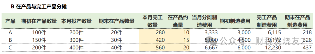

制造费用的分摊往往会涉及2次以上的分配
这里会涉及2次分配
第1次分配:制造费用到各个产品
第2次分配:分配到完工产品和在产品
其中分配系数=15000/3600=4.17
A分配的制造费用=800×4.17=3333
以A产品为例进行说明
A产品的完工产品数量=280
在产品约当产品=20×50%=10
所以A产品的完工产品制造费用=总制造费用×分配率=(期初制造费用+当月分配的制造费用)×280/(280+10)=(3000+3333)×280/290=6115
A产品在产品制造费用=6333-6115=218
2)按照机器工时分摊
其逻辑跟上面逻辑一样,不详细阐述了
3)按照作业动因---基于作业成本法
这里我只选择了一个作业动因即批次,实务中可能会有很多动因
这也是为什么说成本核算很难的原因
我们可以比较以上3种分配制造费用的结果差异,如果差异很大,可能需要慎重分析,不要因为我们核算原因导致成本不准,从而做成错误的经营决策!

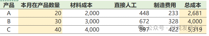

2)期末在产品成本核算
也是把以上3步骤的数据填入即可
