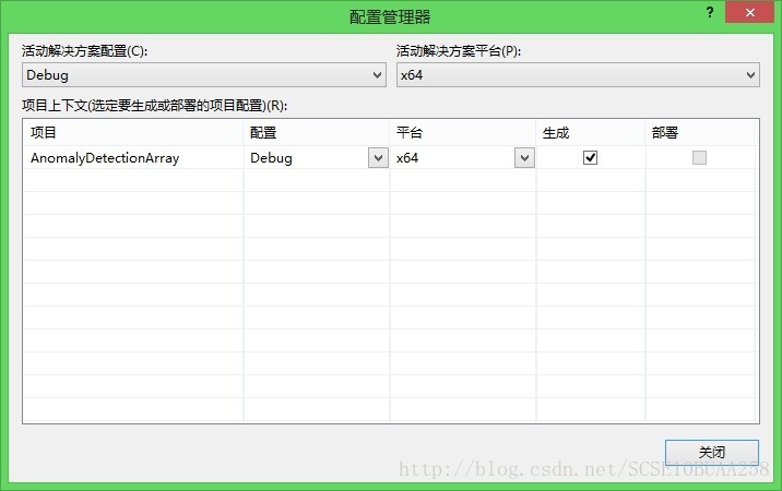

如果你的系统是64bit则没有4GB的限制,Visual Studio虽然只有32bit版的,但是它提供了64bit的平台编译,我们所要做的只是选择程序的编译平台是X64。
方法如下: 依旧调出属性页,右上角配置管理器,活动解决方案平台->新建,新窗口选择X64平台,之后顺着它操作就行了。
添加完的页面如下,关闭即可。
