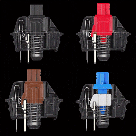

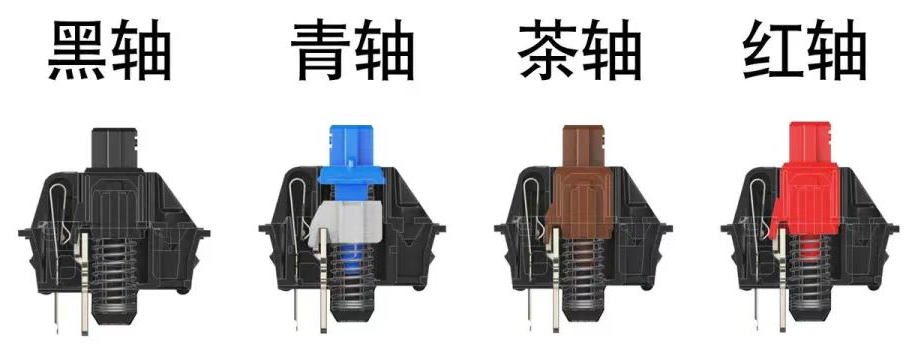

樱桃早期的轴体分为青红茶黑四种轴体:
黑轴为线性轴,青轴为段落轴,茶轴和红轴是介于黑轴和青轴之间的轴体。线性轴可以简单理解为里面就一根弹簧,压下去弹起来,受力均匀。段落轴则压到一半会突然受力消失,触发到弹片后键会突然落下,受力是分阶段的。
(图1,图片来源见备注)
黑轴的弹簧反弹力量最大,反馈及时,适合打游戏。青轴需要的手指力量比黑轴小,按下一半就卸力了,适合打字。青轴声音大,黑轴声音小,茶轴和红轴介于黑轴和红轴之间。
各种轴体间受力反馈对比:
(图2,图片来源见备注)

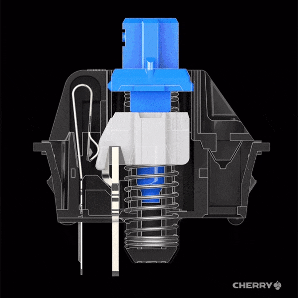

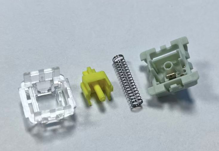

轴体拆开后的结构是这样的:
有些轴体中间还会注入润滑油,整个轴体腔是密封的,不会漏油。拆轴体时注意准备擦手纸,轴体使用卡扣结构,徒手就可以拆开。

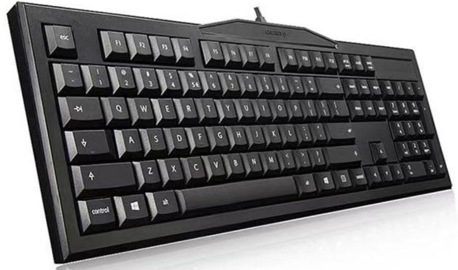

早期的机械键盘比较贵,以 Cherry MX2.0C G80-3802 为例,这款无灯、有线的机械键盘当年售价¥459。而现在的键线分离、带RGB灯光、三模连接(有线、2.4G无线、蓝牙)的国产机械键盘已经把价格打到百元以内了。

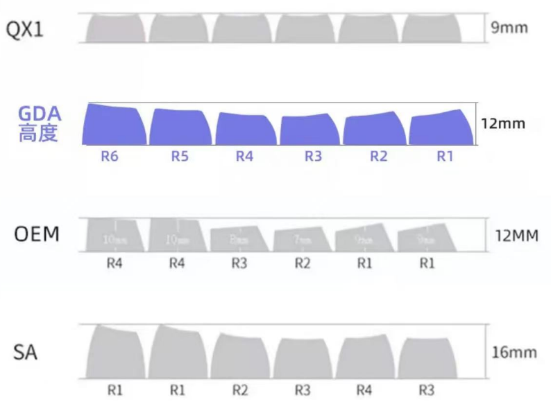

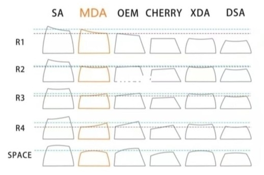

十字轴的设计使得键帽是可更换的,根据键帽高度、材质衍生出了海量的替换方案。

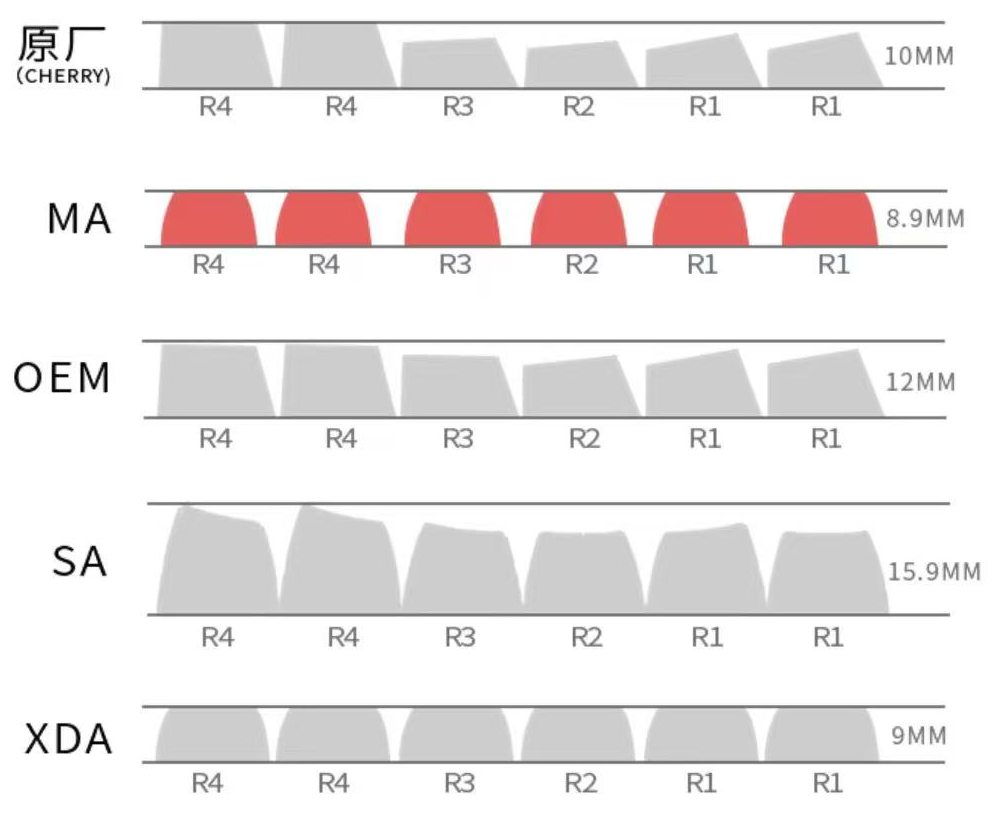

根据键帽高度可分为原厂高度(Cherry原厂),OEM高度(代工厂),以及XDA、MDA、DSA等高度。
(图3,图片来源见备注)
不同的键帽高度会产生不同的手感,习惯了一种键盘高度,换另外一种需要一段时间习惯。

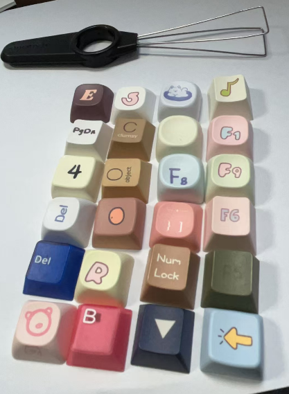

键帽及拔键器:
定义一颗字母键帽的宽度为1u,根据不同键的宽度常见的键帽宽度为 1u、1.25u、1.5u、1.75u、2u、2.25u 和 2.75u。

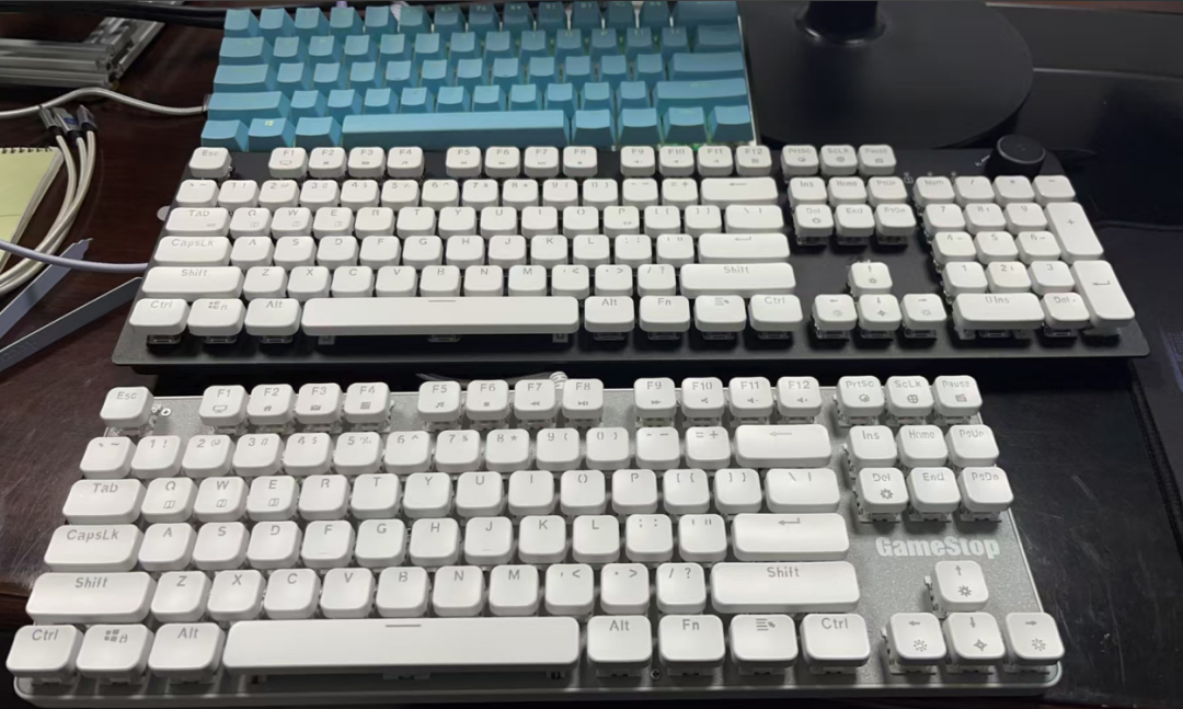

全尺寸键盘有104键;去掉数字小键盘的17键,则为87键;再去掉4颗方向键和9颗功能键,还剩74键;再去掉13颗F区功能键,还剩61键。这种键的组合被称为配列,常见的有104配列、87配列、61配列。
图示:61键、104键、87键
根据不同的配列,键帽分为大全套和小全套。小全套已经覆盖了常用的104键、87键、61键,大全套主要是为了覆盖非常规的68/98/108配列的增补键,比如变小的数字键 0 ,特殊长度的 ctrl/shift/alt 键。
98 配列
108 配列

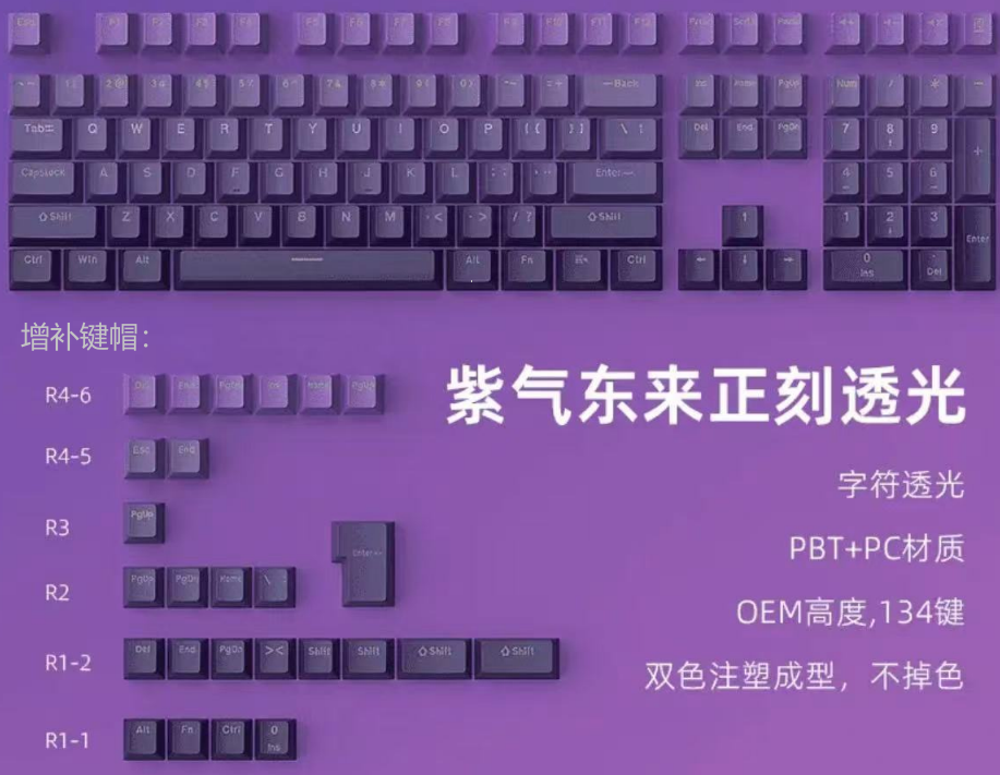

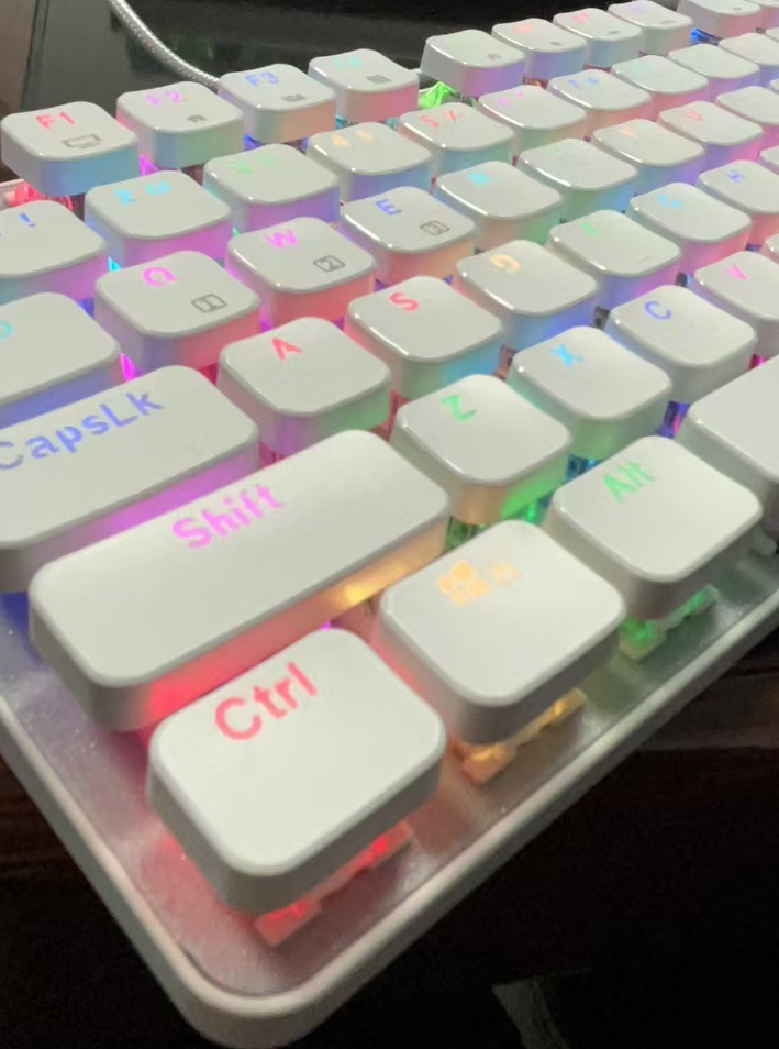

使用热升华工艺的键帽一般是不透光的,带RGB灯效的键盘一般会使用透光度好的材质和工艺。比如使用PBT+PC材质的双层布丁键帽:

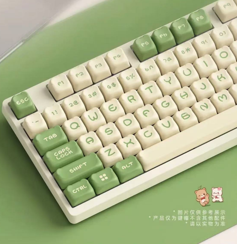

热升华的键帽虽然不透光,但因颜色丰富、图案精美,效果也是不错的。比如以下例子:

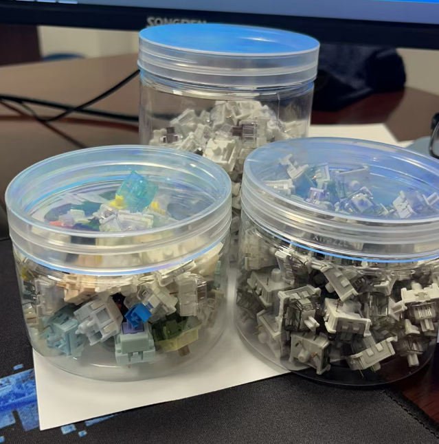

换完键帽,下面开始换轴体。其中支持热插拔的机械键盘被称为客制化键盘,拔掉键帽、轴体的键盘叫客制化套件。套件指的就是没有键帽、轴体的键盘,可以理解为键盘底座。
轴体分三脚、五脚,其中五脚的可以掰断两只脚变成三脚的轴体。
除了青红茶黑轴之外,国产轴又多了很多,比如灰木轴、晚樱轴、裤衩子轴、烟雨轴等。叫什么不重要,还是可以对应到线性轴和段落轴两类上。

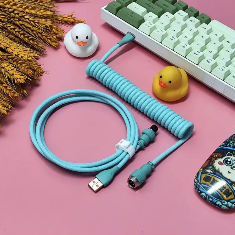

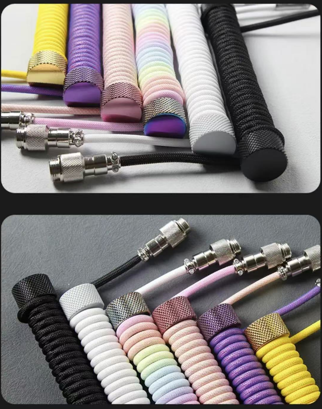

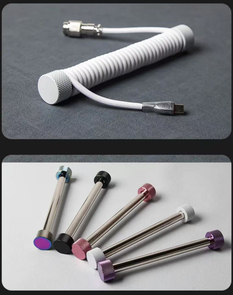

最后就剩机械键盘的线了,一般机械键盘的线都是 USB type-c 接口的线,做到了键线分离。一般的 type-c 也可以凑合着用,但发烧友用的线叫航插线。原因是它设计成了两段式航空插座接口,方便收纳。
航插线
与航插线一起用的叫配重杆
