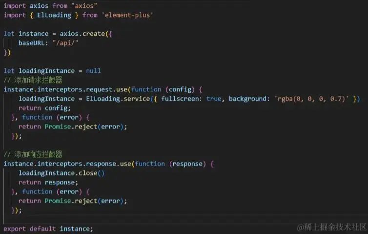

方案一
这个方案是最容易想到也是最朴实无华的一个方案:通过使用axios拦截器,在请求拦截器中开启全屏Loading,然后在响应拦截器中将Loading关闭。
这个方案固然已经可以满足我们目前的需求,但不管三七二十一,直接搞个全屏Loading还是不太美观,何况在目前项目的接口处理逻辑中还有一些局部Loading,就有可能会出现Loading套Loading的情况,两个圈一起转,头皮发麻。

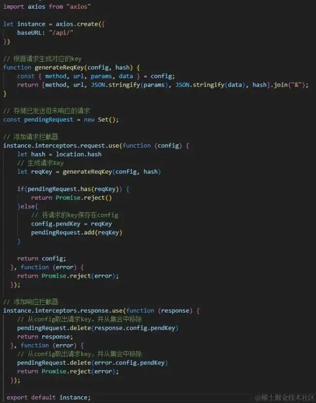

首先,我们要判断什么样的请求属于是相同请求:
一个请求包含的内容不外乎就是请求方法,地址,参数以及请求发出的页面hash。那我们是不是就可以根据这几个数据把这个请求生成一个key来作为这个请求的标识呢?
// 根据请求生成对应的keyfunction generateReqKey(config, hash) {    const { method, url, params, data } = config;    return [method, url, JSON.stringify(params), JSON.stringify(data), hash].join("&");}
有了请求的key,我们就可以在请求拦截器中把每次发起的请求给收集起来,后续如果有相同请求进来,那都去这个集合中去比对,如果已经存在了,说明就是一个重复的请求,我们就给拦截掉。
当请求完成响应后,再将这个请求从集合中移除。合理,nice!
具体实现如下:
是不是觉得这种方案还不错,万事大吉?
no,no,no! 这个方案虽然理论上是解决了接口防重复请求这个问题,但是它会引发更多的问题。

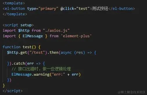

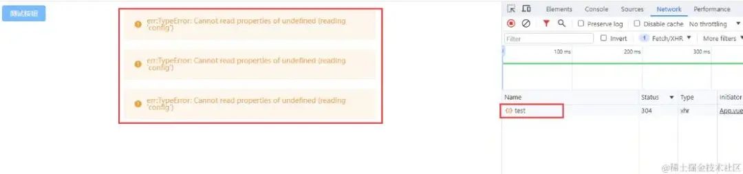

比如,我有这样一个接口处理:
那么,当我们触发多次请求时:
这里我连续点击了4次按钮,可以看到,的确是只有一个请求发送出去,可是因为在代码逻辑中,我们对错误进行了一些处理,所以就将报错消息提示了3次,这样是很不友好的,而且,如果在错误捕获中有做更多的逻辑处理,那么很有可能会导致整个程序的异常。

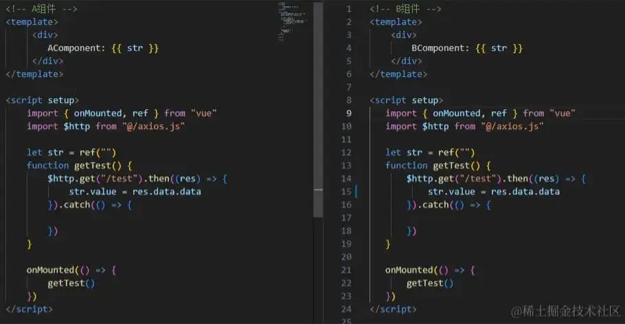

可是倘若我这两个请求是来自同一个页面呢?
比如,一个页面同时加载两个组件,而这两个组件都需要调用某个接口时:
那么此时,后调接口的组件就无法拿到正确数据了。啊?这,真是难顶!

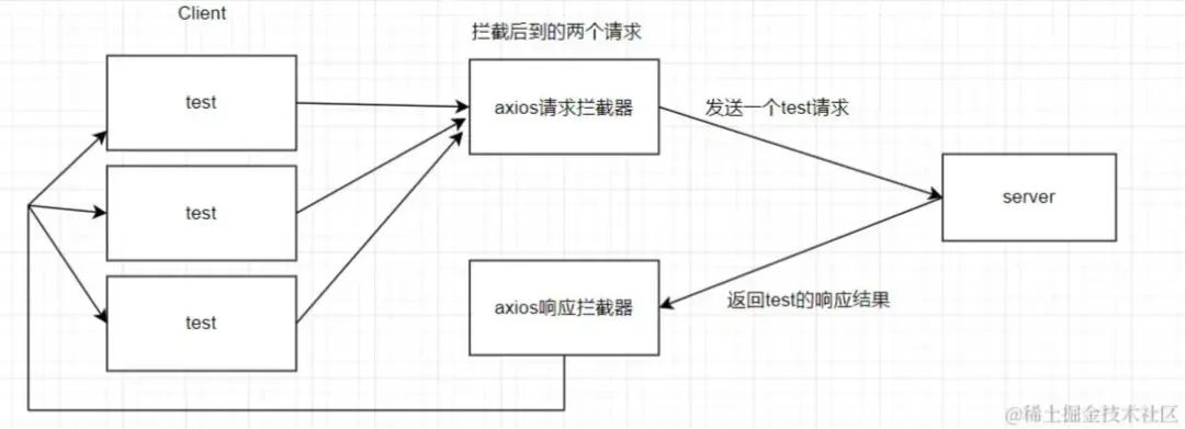

方案三
方案二的路子,我们发现确实问题重重,那么接下来我们来看第三种方案,也是我们最终采用的方案。
延续我们方案二的前面思路,仍然是拦截相同请求,但这次我们可不可以不直接把请求挂掉,而是对于相同的请求我们先给它挂起,等到最先发出去的请求拿到结果回来之后,把成功或失败的结果共享给后面到来的相同请求。
思路我们已经明确了,但这里有几个需要注意的点:
  • 我们在拿到响应结果后,返回给之前我们挂起的请求时,我们要用到发布订阅模式(日常在面试题中看到,这次终于让我给用上了(^▽^))
  • 对于挂起的请求,我们需要将它拦截,不能让它执行正常的请求逻辑,所以一定要在请求拦截器中通过return Promise.reject()来直接中断请求,并做一些特殊的标记,以便于在响应拦截器中进行特殊处理。

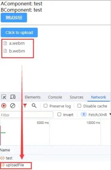

到这里,这么一通操作下来上面的代码讲道理是万无一失了,但不得不说,线上的情况仍然是复杂多样的。而其中一个比较特殊的情况就是文件上传。

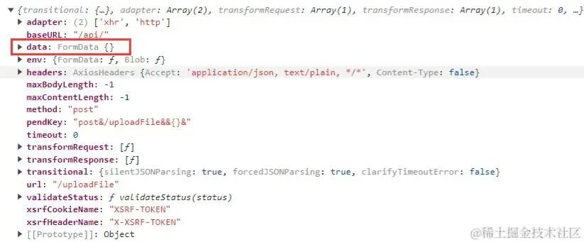

可以看到,我在这里是上传了两个不同的文件的,但只调用了一次上传接口。按理说是两个不同的请求,可为什么会被我们前面写的逻辑给拦截掉一个呢?
我们打印一下请求的config:
可以看到,请求体data中的数据是FormData类型,而我们在生成请求key的时候,是通过JSON.stringify方法进行操作的,而对于FormData类型的数据执行该函数得到的只有{}。
所以,对于文件上传,尽管我们上传了不同的文件,但它们所发出的请求生成的key都是一样的,这么一来就触发了我们前面的拦截机制。
那么我们接下来我们只需要在我们原来的拦截逻辑中判断一下请求体的数据类型即可,如果含有FormData类型的数据,我们就直接放行不再关注这个请求就是了。
