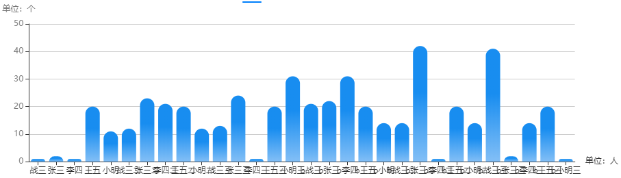

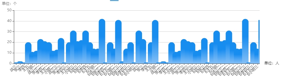

如下图所示:
当x轴显示的是”人名“这种类型的值的时候,这种显示情况就有问题了,这样就不会知道,没有显示的具体是谁。

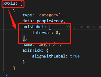

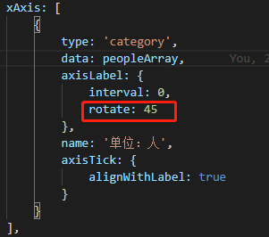

这里,为了将x轴标签全显示出来,给xAxis添加axisLabel元素,并将interval属性设置为0。如下所示:
显示效果如下:

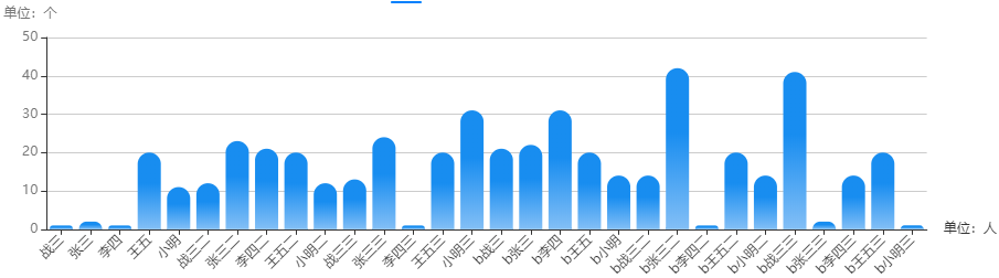

x轴的所有数据都显示出来了,但是由于空间不够,造成了数据的重叠。这并不是我们想要的结果。
此时,想到axisLabel还有一个属性rotate,它用来控制刻度标签旋转的角度,在类目标签显示占不下的时候可以通过旋转防止标签之间的重叠。旋转角度从-90度到90度。
故,在上面的基础上,可以给文字加上一定程度的旋转。
效果如下:

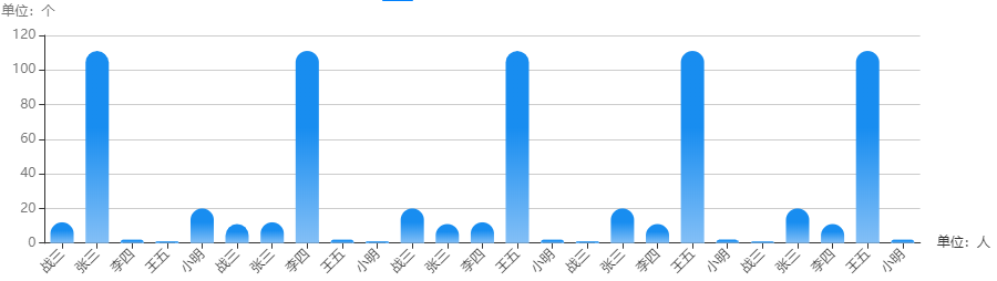

可以看到,这样的话就会解决重叠的文字的问题,但是这样有一个弊端,就是当我的x轴数据在增多的时候,x轴的标签依旧会重叠。如下所示:
所以,利用axisLabelinterval和rotate属性,解决本文类似问题的前提条件是:x轴的数据量是在某个范围之内,能够正常显示的。

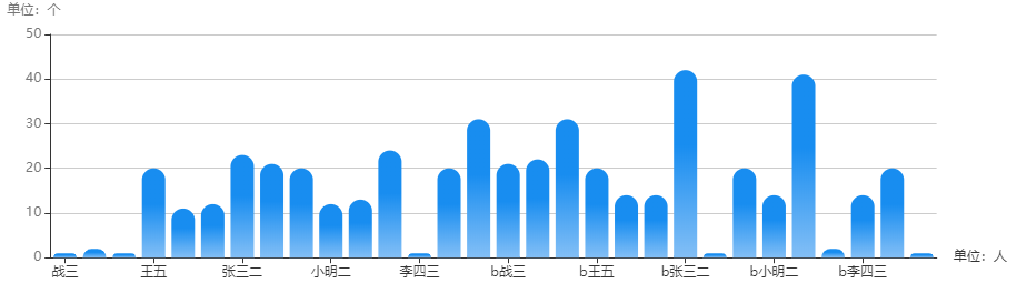

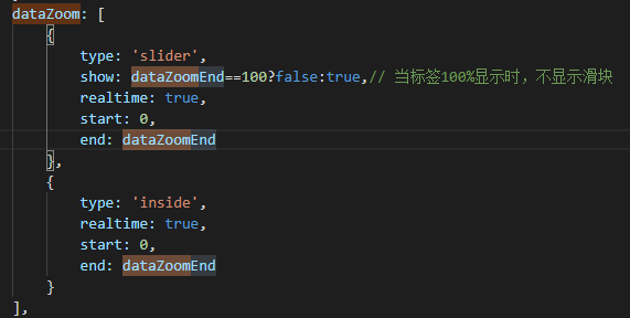

为了更好的客户体验,inside和slider方式同时使用,在option里面加上dataZoom组件,代码如下:

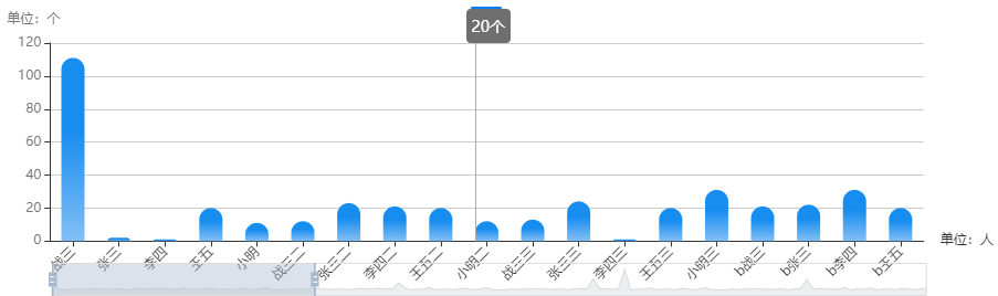

显示如下:x轴标签数量少于25个的时候:
当x轴标签数量大于25个的时候:
这样能够很好的解决问题,拖拽窗口展示想要看到的区域。

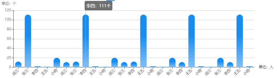

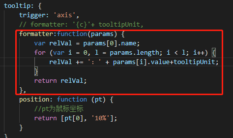

原本的设置是鼠标悬停显示y轴的坐标值,现在可以设置鼠标悬停同时显示x轴和y轴的值。
这个使用了tooltip组件formatter属性
代码如下:
显示如下:
这样鼠标悬停时就会显示具体的信息,也是一种解决方法。
