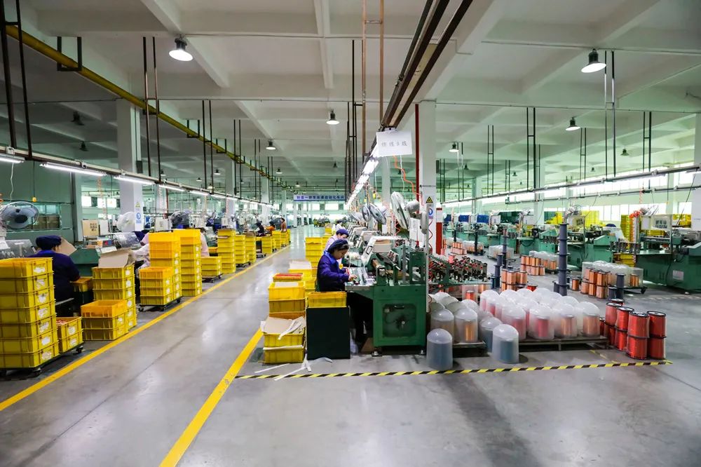

三定管理
1、什么是“三定”?
定品种、定位置、定数量。
定点(定置):规定现场所有物品放置到合适的位置。
定容(定物):对现场物品放置到固定容器、区域内等,并进行标识。
定量:核定区域堆放物品的数量。
讲白了,就是什么样的物品多少数量放在什么位置,这就是三定的定义。它是“5S”工作中整顿工作的工作原则,也是坚持整顿工作的主要工作内容。

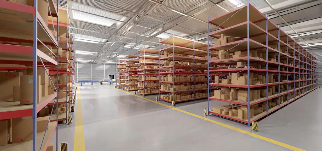

3、“三定”的基本原则:
①位置原则:物品的放置场所100%设定,易放、易找、易管理。
②数量原则:要定出最高量和最低量,以满足基本要求的少量化原则。
③标识原则:一对一标识,标识方法全公司要统一。

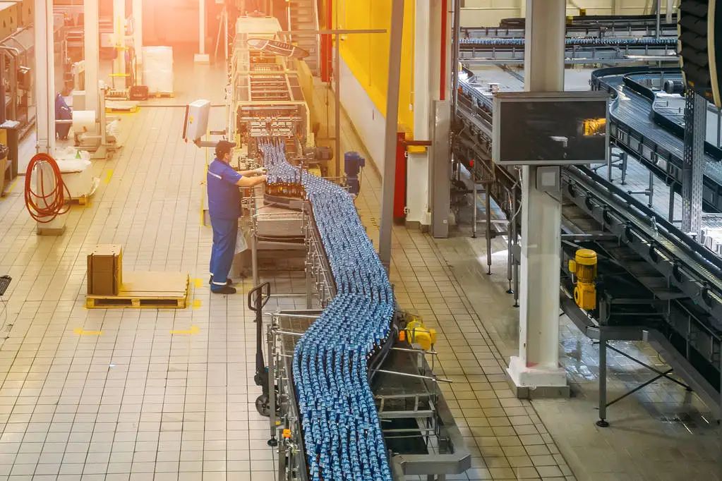

“三检”是指“自检、互检、专检”,也就是实行装调工自检、装配工之间互检和专职检验人员专检相结合的一种检验制度。
自检:装配工在装配过程中严格按照装配作业指导书要求规范操作,完工后按照工艺要求对装配状态进行自主检查,并按照要求填写相应记录。
互检:后序装配工对同工位或前面工位装配工装配内容或检查项的二次检查确认。
专检:检验员按照检验作业指导书对产品状态进行专业的检查和测量,并填写相应记录。
